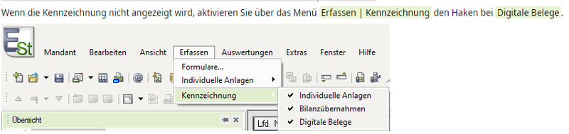

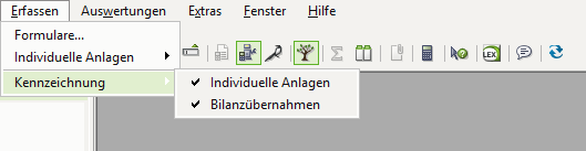

habe gerade bemerkt, dass die Funktion digitale Belege bei den gesonderten- und einheitlichen Feststellungen im DATEV nicht möglich ist, die Büroklammer fehlt auch im Vergleich zur Einkommensteuer und auch bei den Einstellungen lässt sich Meine Steuern nicht öffnen.
Hier die ESt:
Hier die ges.- und einh. Feststellung:

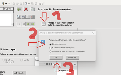

Legen den Mandanten in ESt an und richtie für ihn MeineSteuern ein. Nach dem alle Unterlagen bereitgestellt wurden öffnest du ESt und erstellst die Anlage V ganz normal fertig. Anschließend in der GuE springen und dort unter der Anlage V den kleinen Knopf drücken und die Anlage V aus einem anderen Datenbestand übernehmen.
Da wählst du natürlich deine gerade erstellt Anlage V in ESt aus. Und Zack gibt es die gewünschte Anlage V auch in GuE.
Vielen Dank, sehr gute Idee!
Ich musste den Mandantentyp noch ändern um ESt anlegen zu können und Meine Steuern bestellen zu können.
Hat aber geklappt.
