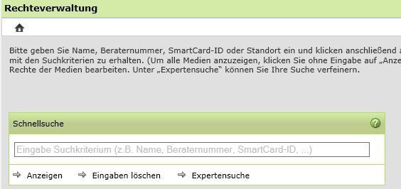

Hallo Herr Hermann,
ich bin mir nicht mehr ganz sicher, aber probieren Sie bitte mal folgenden Weg aus. In der Leistungsübersicht des ESt-Falles:
Unbenannt.JPGmit der rechten Maustaste "Basisfunktion / Löschen" drücken. Dann bitte den Registrierungsprozess für den ESt-Fall "MyDATEV Mandantenregistrierung" nochmal durchführen, dort aber dann die Beraternummer für die GmbH & Co. KG auswählen.
Dann sollten Sie alle Zugangsmedien der Beraternummer der GmbH & Co. KG sehen können. Dort dann bitte aufpassen und nur Rechte für den Geschäftsführer erteilen.
In der Rechteverwaltung des Zugangsmediums des Geschäftsführers unter der Beraternummer der GmbH & Co. KG sollte nun auch "Meine Steuern" vorhanden sein.
Ist aber aus der Erinnerung und ich bin mir nicht mehr ganz sicher.

Hallo Herr Blum,
das hat in der Tat funktioniert - vielen Dank!
In dem Fall muss also von Beginn an der Registrierungsprozess von meine Steuern auf die Beraternummer laufen, deren SmartLogins später berechtigt werden sollen.
