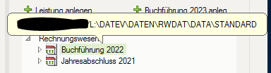

Bin durch 👍. LODAS reagierte arg verzögert und hing sich sogar einmal auf aber möglich, dass der SQL Server wieder neu cachen muss. Sonst scheint alles erstmal zu laufen.
Kann man das bitte irgendwo abstellen? 😖 Wohlmöglich Kanzlei-weit? Oder einen Delay von x Sekunden? So wie es vorher war? Das nervt mich nach 30 Sekunden schon hart an.
Und wenn sieht das aus wie der Kollege hier:
