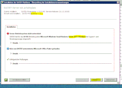

Start von DVD Start.exe
Hier der Screen vom alten Server: Rote Ampel, aber [Weiter] läßt sich auslösen und Installation läuft.
Unterstützung ist ja erst ab 2020 abgekündigt, und noch haben wir 2019 😉

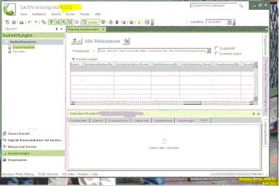

Der DAP 10.5 von der DVD 13.1 läuft auf dem 2008 R2. (Hier nur der Backup- Server ohne SWM und ohne DFÜ)
