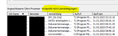

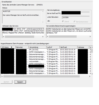

das verrät, ganz banal, mit Client und Benutzer der Lizenzmanager

690 Mal angesehen
@siro schrieb:
[...] das verrät, ganz banal, mit Client und Benutzer der Lizenzmanager [...]
Danke, @siro.
die "Lizenz-Manager-Einstellungen" des Zentralen Lizenzservers beantworten tatsächlich meine ursprüngliche Fragestellung, welche Datev-Prozesse von welchem Client und von welchem Benutzer gerade gestartet sind
... einfacher als gedacht
Ich suchte erst verzweifelt in den Tasks und Diensten 😎, bis es mir wie Schuppen von den Augen fiel
... gefällt mir
... jetzt kann ich die zu nächtlicher Stunde noch aktiven User gezielter und mehr oder weniger sanft hinauskomplimentieren, wenn ich netzweit aktualisieren will
