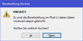

Hallo Mitinstallateure,
das "Depot" im DATEV-Datenverzeichnis ist Bestandteil unserer Online-Sicherung, welche nach Datenvolumen bepreist wird.
Zuletzt sind wir auf Grund des Volumens in die nächste Berechnungsstufe gerutscht und mir kam eben der voluminöse Abruf in den Sinn, der sich mit der Zeit schon anhäuft und da eine Bereinigung m.W. nur etwas weniger brachte, nahm ich mal eine Löschung des Depots vor und rutschte wieder großzügig in die günstigere Abrechnungsstufe.
Im Moment ist dies deswegen kein Thema, aber es dürfte doch nach der Update-Installation egal sein, ob man den geladenen Bestand löscht, sofern man keine Reparaturen oder Nachinstallationen ausführt.
Zur Not müsste man sich das Programmpaket nochmals runterladen.
Wie halten das andere Kanzleien, ist ein Löschen unbedenklich und/oder ist das überhaupt ein Thema ? Danke für Einschätzungen.

Nicht nur zur Not. Hast Du den täglichen, automatischen Abruf eingerichtet? Wenn Du DEPOT löschst, lädt der Installationsmanager am nächsten Tag alles wieder herunter, was Du gelöscht hast. Vielleicht nicht alles 1:1 aber ich hab's 1x gemacht und nie wieder. So dachte ich auch, dass man xxGB sparen kann und DATEV dann nur die aktuellsten Stände und SR bzw. das aktuelle Delta zum aktuellen Installationszeitpunkt herunterlädt aber leider nicht.
Nachricht 3 von 19
1298 Mal angesehen
Hi, ja ich habe den automatischen Abruf eingestellt, hatte wohl aber noch ein paar "Vollversionen an Bord", weshalb das Löschen bei mir tatsächlich 20Gb brachte; langfristig.
Insofern gehe ich davon aus, dass lt. Deiner Ausführung die letzte Vollversion nebst Hotfixes & SR bis zum nächsten x.0-Update nach einem Löschen wieder geladen wird, nicht aber die ollen Kamellen.

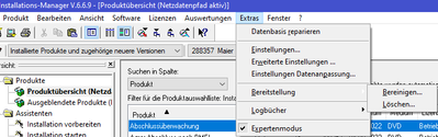

Was löst dann "bereinigen" aus ? Genau diese olle Kamellen zu löschen, die bis zum letzten Hauptupdate gespeichert wurden ?!
 Bereinigung des Installations-Depots
Bei der Bereinigung des Installationsdepots werden alte, nicht mehr benötigte Installationsquelldateien entfernt. Die Größe des Installationsdepots kann durch die Bereinigung wesentlich kleiner werden.

@deusex
Wie wäre es hiermit:
Bereinigen des Installations Depots
Ob DATEV das sorgfältig programmiert hat kann ich nicht sagen...

Hallo und danke,
diese Bereinigung bringt zwar "etwas" an Volumen, aber ein "Löschen" des Depots deutlich mehr.
Das Backup-Verzeichnis "Depot" konnte ich recht unspektakulär über meinen Backup-Filter ausschließen, da eine Sicherung überhaupt nicht notwendig ist, weil diese stets abrufbar wäre Also. . . Erledigt.

Zum Depot: In dem Dokument 1002344 wird das Bereinigen, also das Entfernen von nicht mehr benötigten Installationsquelldateien beschrieben. Das Löschen und neu Abrufen des Depots ist unkritisch, muss aber nicht bei jedem Kunden eine wesentliche Änderung der Depot-Größe bewirken.
Bei der Funktion „Bereinigen“ werden nicht mehr relevante Programmversionen & Servicereleases entfernt. Momentan wird aber noch die letzte Programmversion (15.0) als relevant behandelt.
