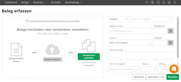

Ich habe es gerade ausprobiert. Nach meinem Kenntnisstand muss bei Lexoffice vor der finalen Speicherung der Belege eine Vorerfassung erfolgen:
Hier die Maske zum Belegupload aus Lexoffice:

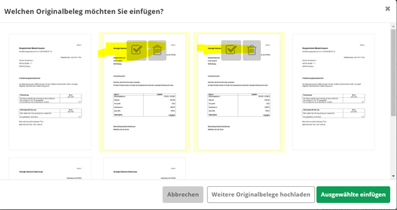

Einfügen kann ich dort den gleichen Beleg mehrmals ohne Prüfung:

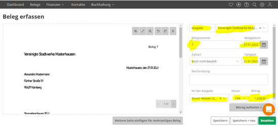

Wenn ich dann die "Ausgewählten einfüge" muss ich eine Vorerfassung machen:

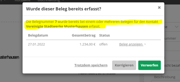

Wenn ich anschließend den gleichen Beleg nochmals erfasse erscheint eine Dublettenprüfung:
M. E. arbeitet Lexoffice hier wie Unternehmen online in der Bearbeitungsform "Erweitert".  Erst bei der Vorerfassung findet eine Dublettenprüfung statt - nicht bereits beim hochladen. Unterschiede kann ich nicht erkennen.

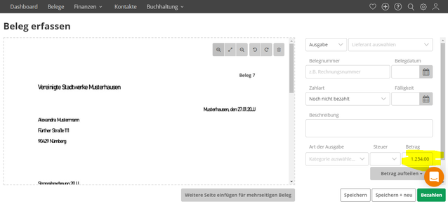

Hier zusätzlich nochmal ein Vergleich der OCR:

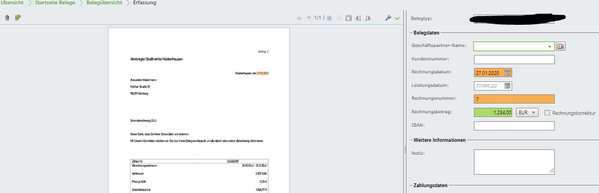

Die DUO-OCR erkennt Belegnummer, Betrag und versucht aus dem Datum mit Angabe "JJ" etwas zu machen:
Die Lexoffice-OCR erkennt nur den Betrag:
