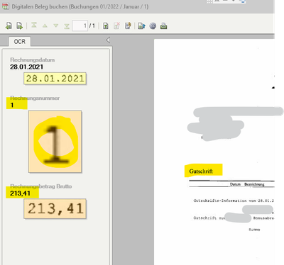

Beim Buchen digitaler Belege aus Unternehmen online kommt es immer wieder vor, daß die Belegkennung verkehrte Werte liefert.
Ich wünsche mir, daß ich beim Buchen mittels Copy & Paste die korrekten Texte aus dem angezeigten Beleg kopieren kann, um z.B. nicht die ewig lange Belegnummer per Tastatur abtippen zu müssen.
Leider ist im konkreten Fall die (von mir geschwärzte) Belegnummer nicht erkannt worden.
-> manuelles Abtippn...

Ich muß dieses Thema wieder nach Oben bringen.
Soeben diesen "Mist" erkannt:
Der Kreditor funktionierte eigentlich schon immer und die Gutschrift Nummer ist klar lesbar.
(OK, es ist Seite 1)
Da DATEV wohl das mit dem Erkennen der relevanten Infos nicht zuverlässig hin bekommt, bitte ich um Umsetzung folgender Anforderung:
Der Anwender markiert in der grafischen Ansicht "Digitalen Beleg buchen" irgend einen Text und eine lokal installierte OCR- Automatik bringt diesen Text in die Zwischenablage.
Besser: eine DATEV- Logik würde fragen, was es mit dem Markierten auf sich hat, um dann z.B. die Rechnungsnummer selbständig füllen zu können, und diese Erkanntnis in eine Lerndatei zu speichern.
Danke für eine Prüfung und Umsetzung.
Ein manuelles Abtippen der oftmals langen Rechnungsnummer ist bei Vorliegen digitaler Belege einfach eine Spaßbremse.
995 Mal angesehen
Was läuft hier verkehrt?

Die OCR hat wohl schon immer Probleme damit, wenn hinter dem Suchbegriff (Rechnung) nicht der eigentliche Inhalt folgt - sondern z.B. im Feld darunter.
Ist uns bei eigenen Honorarabrechnungen auch passiert (mehrzeilig aufgebaut wie oben) - wurden häufig nicht erkannt.
Am besten wir eröffnen eine neue Idee: DATEV soll uns Musteranschreiben für alle Lieferanten unserer Mandanten liefern (die keine X-Rechnung etc. wollen/können) und darin erläutern, wie eine Rechnung optisch am besten aufgebaut sein soll, damit die hauseigene OCR den Steuerberatern bessere Treffer liefert.
