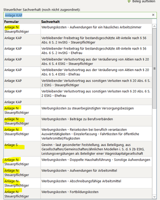

Datev wieso macht Ihr es einem so schwer???????
745 Mal angesehen

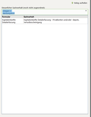

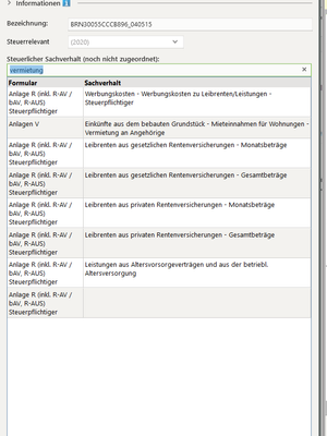

Mehr falsche Treffer als richtige
647 Mal angesehen
und weiter gehts.....
Ist das die KI vom FiBu-Automaten? Dann gute Nacht
624 Mal angesehen

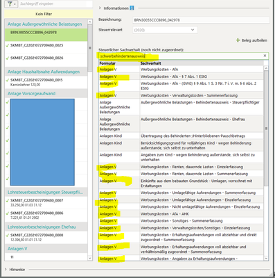

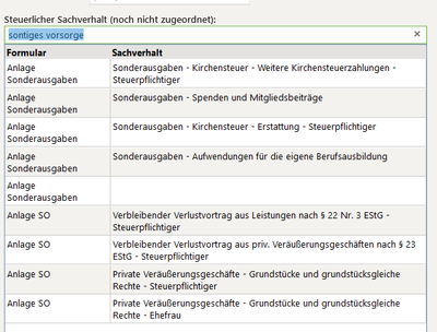

Wieder so ein Fall wenn man Vorsorgeaufwendungen (Haftpflichtversicherung) erfassen will.....
300 Mal angesehen
Ich mal wieder. Ärgerlich ich habe immer nur Sachverhalte aus den nicht unterstützten 50 %
