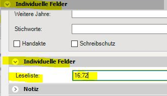

  • Extras / Einstellungen / Kanzleieinstellungen eines der Textfelder in "Leseliste" umbenennen und den Haken "Sichtbar" setzen:

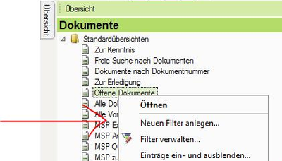

  • Arbeitsplatz über "Übersicht" bitte Dokumente (unten) anklicken
  • oben dann irgend einen Filter anklicken (einmal)
  • dann rechte Maustaste und auf "Neuen Filter anlegen klicken":

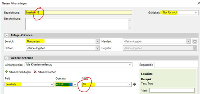

  • Dort dann folgendes eintragen (rote Felder bitte Eure Personalnummer)

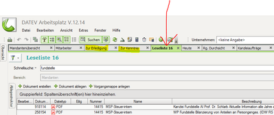

  • Danach müsste in den Filtern bei den Dokumenten Eure Leseliste zu erkennen sein
  • bitte darauf mit einem Doppelklick klicken
  • Das neue Arbeitsblatt an Eure gewünschte Stelle verschieben (bei mir nach den Dokumenten zur Kenntnis)
  • Dann dort mit der rechten Maustaste klicken und "Dieses Arbeitsblatt bei Start öffnen"
  • Bitte dann den Arbeitsplatz schließen und neu starten
  • Es kann sein, dass Ihr den Haken "Dieses Arbeitsblatt bei Start öffnen" öfters setzen müsst, bis der Arbeitsplatz sich das merkt (DMS und Arbeitsplatz arbeiten nicht so gut zusammen)
  • Wie kommen nun die Dokumente in Eure Leseliste? Bitte auf dem gewünschten Dokument die Eigenschaften (Ablagemaske) aufrufen und dort im Bereich "Individuelle Felder" in das Feld "Leseliste" Eure Personalnummer eintragen (bitte keine andere löschen oder überschreiben; weiter bitte durch ";" ohne Leerzeichen trennen.
