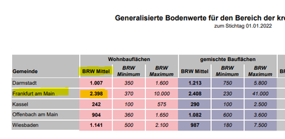

Mir scheint, dass die hinterlegten durchschnittlichen Bodenrichtwerte nicht stimmen, sodass ich einen anderen Steuermessbetrag erhalte als in meiner eigenen Berechnung. Für Frankfurt am Main ist bspw. ein durchschnittlicher Bodenrichtwert in Höhe von EUR 1.873 hinterlegt.
Die Hessische Verwaltung für Bodenmanagement und Geoinformation gibt jedoch einen Wert von EUR 2.398 an
https://gds.hessen.de/INTERSHOP/web/WFS/HLBG-Geodaten-Site/de_DE/-/EUR/ViewDownloadcenter-Start
Liege ich mit meinem Wert hier falsch oder ist es GrundsteuerDigital? Hat jemand andere Quellen für die durchschnittlichen Bodenrichtwerte?
