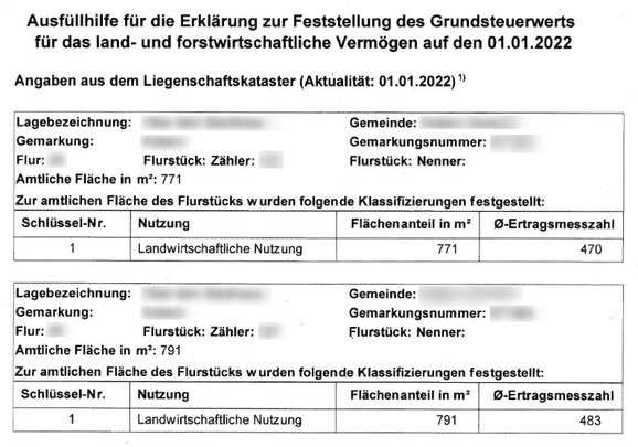

Ein Mandant, natürliche Person, hat brachliegendes Feld und/oder Weinberge, was hier in der Region durchaus vorkommen kann.
Weder verpachtet noch anderweitig genutzt.
Die Ausfüllhilfe vom FA sieht dann folgendermaßen aus:

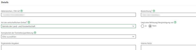

Soweit ist das auch alles klar. Aber muss ich dann nach Anlage in Grundsteuer-Digital wirklich bei Art der wirtschaftlichen Einheit "Betrieb der Land- und Forstwirtschaft" auswählen?
Alle anderen Kombinationen habe ich schon durchprobiert, aber dann bekomme ich halt nicht die Felder vorgeschlagen, in denen ich die Daten aus der Ausfüllhilfe eintragen könnte.

Dann werde ich wohl Betrieb der Land- und Forstwirtschaft auswählen.
Auch wenn sich mir per Definition "Betrieb" und "Privatperson" die Zehnägel hochrollen 🙂

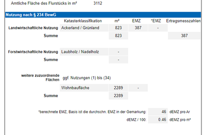

ich habe nun vermehrt EW-Nummern für LuF-Betriebe. Die Flächen selbst sind jedoch im Geoportal NRW weder Land- noch Forstwirtschaft zugeordnet, sondern z.B. Wohnbaufläche.
Heißt für mich, keine LuF-Nutzung.
Ich stehe nun auf dem Schlauch dahingehend, überhaupt eine Feststellungserklärung zu erstellen. Unter der EW-Nummer funktioniert keine andere Feststellungserklärung, da ansonsten das Programm meckert. In NRW  bedeutet -1- = LuF.
Div. Anrufe bei der Grundsteuerhotline brachten mich bisher auch nicht weiter.
Habt Ihr ne Idee?

Das gleiche müsste doch dann für das folgende Beispiel gelten was die weiteren zuzuordnenden Flächen (hier Wohnbaufläche) betrifft.
In diesem Fall war z.B. eine Aussage der Hotline, einfach die Wohnbaufläche mit die die Landwirtschaftliche Nutzung zu  packen. Hier habe ich jedoch ein Störgefühl.
