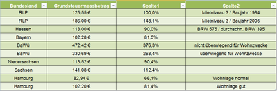

... habe meinen beispielhaften Vergleich für ein konkretes EFH ergänzt
(Grundstücksfläche: 632 m², Wohnfläche 220 m², BRW 575 €, Mietniveaustufe 3, keine Garage, ...)
... die fehlenden Bundesländer bzw. die fehlenden Grundsteuer-Modelle sollten sich nicht 'diskriminiert' fühlen 😅
... außerdem wollte ich selbst auch belastbar(er)es Material für 'Stammtischgespräche' und für 'Bauchgefühle' haben

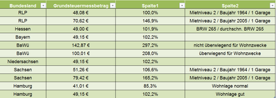

Nachtrag:
... noch ein wenig 'Futter für den Bauch' 😋
(diesmal ein 'bescheideneres' EFH-Objekt in einer 'bescheideneren' Lage)
Eckdaten für dieses Beispiel:
Grundstücksfläche: 415 m²
Wohnfläche: 93 m²
BRW: 265,00 €
Garagenstellplätze: 1

Sehr geehrter Herr Kollege @vogtsburger ,
mit Ihrer Vergleichsrechnung für das "bescheidene EFH-Objekt in bescheidener Lage" haben Sie in bemerkenswerter Weise nachgewiesen, dass das Bayerische Grundsteuergesetz nicht die niedrigsten Grundsteuermessbeträge liefert.
Damit muss für jeden einzelnen Einspruch geprüft werden, ob ein Rücknahme angeraten bzw. geboten ist.
