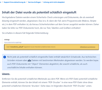

Daher frage ich mich, welche Gefahren eine Ärztliche Privatabrechnungsstelle ("PVS Südwest") in einer 'normalen' PDF-Datei zu erkennen glaubt
Das einzig Schädliche, das ich in Privatliquidationen sehe, ist die Höhe des Honorars. Aber das kann hier nicht gemeint sein 😎
Ich muss bei dieser Privatabrechnungsstelle ein gescanntes Dokument (PDF-Datei) immer nochmal in eine neue PDF-Datei 'drucken', damit ich sie endgültig hochladen kann

... da ich immer wieder mal PDFs zu "PVS-SUEDWEST" hochlade, nervt es, dass man auf Ablehnung stößt ... ähm ... dass 'stinknormale' PDF-Dateien abgelehnt werden
... im Hilfe- und Support-Center der PVS steht Folgendes:
... gut möglich, dass der "BROTHER ADS-2800W"-Treiber "Objects" in die PDFs einbaut
... ich muss mal auf die Suche nach diesen 'fliegenden Objekten' gehen 😅

Pdf ist ja nun nicht gleich pdf.
Es beginnt mit der Version und endet beim Einbetten der OCR. Da ich die Einstellungen des Scanners nicht kenne kann ich nur einige Einstellungen nennen, die zu Problemen fürheren können.
Da ist die OCR des Scanners oder Treibers, die einfach mal abschalten da der OCR Container in der pdf nachträglich eingefügt wird. Dabei wird der Teil der XPATH Variable geändert und wenn diese nicht kompatibel mit dem Prüftool ist gibt es Warnungen vom pdf Reader. Der XChange Editor erkennt solche Probleme und weist darauf hin. DATEV liest mit den Viewern in DUO und lokal diese Variable auch unterschiedlich aus, das kann zu lustigen Ergebnissen führen.
Weiter kann die Verwndung eines Archivformats hilfreich sein, also mal als pdf Version 1.xa auswählen und scannen.
Ansonsten soll es ja auch gelegentlich Updates für Firmware und Treiber geben die installierbar sind. Könnte auch helfen.

... habe 'spaßeshalber' den Haken bei "durchsuchbare PDF" herausgenommen --> der selbe Effekt
... habe 'spaßeshalber' den Dateityp auf "PDF/A" eingestellt --> der selbe Effekt
... aber ich habe ja jetzt noch mehr Möglichkeiten, diesem Effekt 'spaßeshalber' auf den Grund zu gehen

Das Einfachste (und Sinnvollste) wird hier wohl sein, sich an den ablehnenden Betreiber der Plattform zu wenden.

... langweilig vielleicht nicht, aber vermutlich langwierig ... und ergebnislos ...
... wobei der Betreiber der Plattform hauptsächlich an der Beitreibung von Arzthonoraren interessiert ist und nicht an den technischen 'Haken und Ösen', für die vermutlich jeweils derjenige zuständig ist, den man gerade nicht erreichen kann 😎
... aber ich habe 'spaßeshalber' mal einen anderen, gut abgehangenen und 'ausgeruhten' KODAK Dokumentenscanner verwendet, der zufällig noch an einem anderen Client 'abhängt'
... und siehe da ... diesmal keine Probleme
... somit eröffnet sich als 'Notlösung' auch dieser 'Weg nach Rom' 😅
