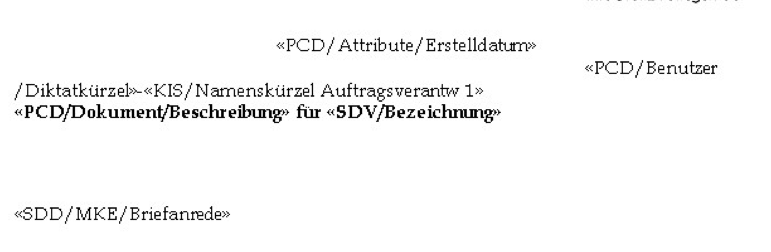

Hallo Herr Heim,
ich bin nicht sicher, ob ich Ihre Frage richtig verstanden habe. Aber es gibt den
"Platzhalter"  = <PCD/Attribute/Erstelldatum>
der m.E. das Erstelldatum des Dokuments in das Dokument einträgt Breifkopf-Ausschnitt.PNG
Bei uns sieht das im Briefkopf (Ausschnitt oben eingefügt) wie oben dargestellt aus.
Meinten Sie diese Funktion??
