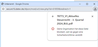

ich schaue mir gerade ein Lernvideo "aktuelles Steuerrecht 3. Quartal 2024" an.
Ich finde es sehr informativ, vielen Dank an DATEV.
Dazu wollte ich mir die Arbeitsmaterialien herunterladen, drucken als PDF geht leider nicht, sonst würde ich das als "workaround" nutzen.
Ich bekomme diese beigefügte Hinweismeldung. "Deine Organisation hat diese Datei blockiert, weil sie gegen eine Sicherheitsrichtlinie verstößt."
Meinen IT-Verantwortlichen kann ich leider aktuell nicht erreichen. Hat jemand dazu einen Lösungsvorschlag, wie die "Einstellung bei der Organisation" erfolgen muss, damit ich von DATEV etwas herunterladen kann?
Gegen welche Sicherheitsrichtlinien verstößt DATEV denn, wenn es um Dateien geht?
Ich habe übrigens das gleiche Problem mit dem Herunterladen von Dateien bei der DATEV-Kommunikation mit der Finanzverwaltung. Auch hier wird der Download mit gleicher Fehlermeldung blockiert.
Ist das ein Problem von DATEV oder von meiner IT-Einstellung?
Ich wünsche allen ein schönes Wochenende.
Das ist schlecht, denn der muss eine zentrale Veränderung / Vorgabe für alle im Browser ändern, damit das wieder läuft: Export Steuerliche Außenprüfung - Download blockie...
Siehe Link oben.
Die Einstellung bei Euch - diesmal nicht DATEV.
Da ich nicht weiß, wie gearbeitet wird, könnte es helfen, wenn Du www.datev.de/leon einmal lokal aufrufst. Also nicht in der DATEV Sitzung, wenn DATEV nicht direkt an deinem PC lokal läuft. Ggf. greift dort diese Richtlinie nicht.

vielen Dank, ich schaue einmal lokal und werde es an meine IT weitergeben.
casp24
440 Mal angesehen
lokal hat das herunterladen problemlos funktioniert, vielen Dank und schönes Wochenende.
