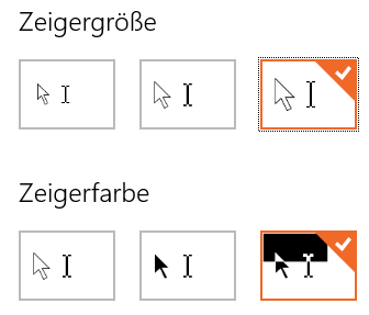

Wir haben auf der DATEVasp-Ebene bei hauptsächlich älteren Rechnern besonders in LODAS Auswertungen das Problem, dass der Mauszeiger bei der Ansicht einer Auswertung verschwindet und beim Bewegen ganz merkwürdig rumblinkt, also verschwindet, wieder sichtbar, etc.
Verbessern lässt sich das Problem bei uns, wenn in den Mauseinstellungen unter DATEVasp die Größe und Farbe verändert wurde.
