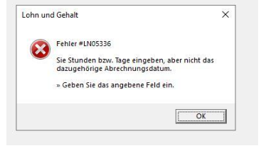

Und da ich jetzt gerade den Beitrag von @STBMT  zu der Programm-Meldung von Lohn und Gehalt gesehen habe:
Ich vermute mal stark, es fehlt einfach das Wörtchen „haben“ an der 2. Stelle. Nicht schön, kann aber mal passieren. 😞 Danke fürs Bescheid geben. Ich habe eine Info an die Kollegen von Lohn und Gehalt geschickt.

@Melanie_Koller
Danke für die Rückmeldung.
"Eingeben" sollte man dann auch noch in die richtige Form bringen und "Geben Sie das angebene (sic) Feld ein"... nun ja.

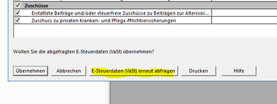

Aktuell scheint es aber einen Bug in der Einkommensteuer zu geben, der mich tierisch nervt:
Ich rufe standardmäßig Anfang März eines Jahres für "die üblichen Verdächtigen" die VaSt-Daten ab. So weit, so gut.
Wenn ich nun einen ESt-Mandanten öffne und die Daten "von damals" übernehme, passt auch noch alles. Wenn ich jetzt allerdings die Daten (aus welchen Gründen auch immer) erneut abrufe,
"verschwinden" auch die Daten, die eigentlich schon da sein müssten, aus dem Dialog und ich kann das Programm nur auf folgendem Weg davon "überzeugen", alle Daten zu übernehmen:
Mandant schließen -> Mandanten-Manager -> betreffendes Jahr (ist ja das i. d. R. neueste) löschen -> neu anlegen -> Daten übernehmen.
Das macht keinen Spaß...

@gnoll
Die Daten werden bei der Finanzverwaltung nach 4 Jahren schlicht gelöscht. Also die Daten für den VZ 2018 sind nicht mehr abrufbar.
Die Fehlermeldungen sind allerdings kryptisch.

@einmalnoch
Vielen Dank für den Hinweis, der mich auch schon einmal beschäftigt hatte, weil ich mit der Fehlermeldung nichts anfangen konnte.
Aber mein aktuelles Problem betrifft aktuelle (2021er) Fälle:
Die VaSt-Daten sind im Programm Steuerkonto-Abfrage noch da, das sehe ich in diesem Programm.
Aber das Programm Einkommensteuer "zieht" sie sich nach einem erneuten Abruf nicht mehr und lässt sich auch nicht davon überzeugen dies zu tun.
Ich hoffe, ich konnte mich jetzt verständlicher ausdrücken.

@gnoll
Da VaSt Daten ungleich Steuerkontodaten sind vermute ich mal, dass da die angekündigte Änderung hin zu einem einheitlichen (???) System bei der Finanzverwaltung dahinter steckt. Verstanden habe ich das System der Steuerkontoabfrage auf Seiten der Finanzverwaltung immer noch nicht, mal klappt es, mal nicht.
Ich befürchte das die Vollmachten, die schon immer die "Erlaubnis" zum Abruf des Steuerkontos beinhalteten, nochmals gesendet werden müssen damit auf Seiten der Finanzverwaltung das, vermutlich manuell, das eingepflegt werden kann.

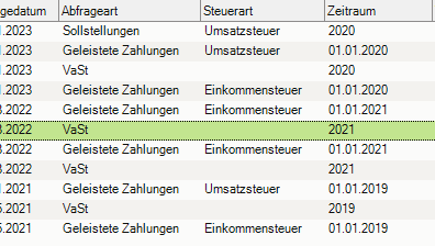

@einmalnoch
Die Daten sind unterschiedlich, das stimmt. Aber sie werden bei unserer geliebten DATEV im gleichen Programm "gesammelt":
Zusatzinfo: Ich habe inzwischen alle Abfrage-Vollmachten über die VDB gesendet und keine mehr über diese Länder-Vollmachten.
Meine Vermutung ist daher, dass es an irgendeiner Schnittstelle oder Prüfungsroutine bei der DATEV liegt/liegen muss.
Da das Problem bei mir ja jetzt "bekannt" ist, versuche ich einen erneuten Datenabruf zu vermeiden und tippe ggf. geänderte Daten (die Krankenkassen sind da Spezialisten, nicht immer alles bis zum 28.02. gesendet zu haben) eben zusammen mit Manuel ein...
Edit: Da ich scheinbar der einzige mit dem "Problem" bin, besteht durchaus auch die Möglichkeit, dass ich etwas nicht sehe/übersehe oder einfach zu blöd dafür bin...

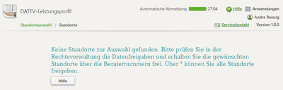

Läuft mal wieder!

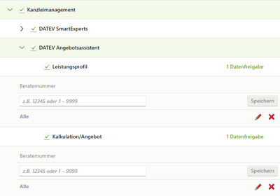

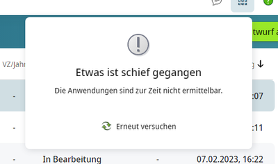

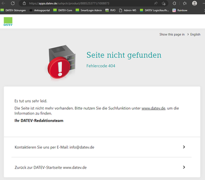

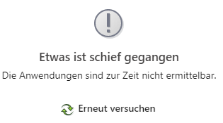

Ein Kollege teilt mir mit, daß in den Beraterdaten in der DATEV-Cloud-Anwendung "Fragebögen zur steuerlichen Erfassung" eine veraltete Mailadresse hinterlegt ist.
Prima, denke ich mir! Das kommt ja aus den myDATEV-Einstellungen, also fix mal nachgeschaut...
...wo findet man das nochmal?
Logisch wäre es ja im DATEV-Leistungsprofil:
Oh! Was ist denn da los? Klicken wir mal auf Hilfe:
Sweet! It just works! Dann ein Blick ins DHC:
Da gibt es ja was:
DATEV Angebotsassistent: Leistungsprofil - DATEV Hilfe-Center
Oh! Habe ich das hier etwa vergessen?
Ab in die RVO, falls das Recht fehlt:
Nope! Rechte sitzen.
Okay, also einmal Cookies und Browserdaten löschen, vielleicht hilft das! Nächster Versuch:
Nice! Schon sind mit diesem nervigen Rumgefummel in myDATEV wieder dreißig Minuten vergeudet, denn bevor man hier in der Com rumnölt, versucht man das Problem erstmal selbst zu lösen.
Läuft einfach mal wieder - zwar bergab und rückwärts, aber läuft!
Bevor ich hier vor Frustration alles niederbrenne: Kann mir jemand verraten, wo die Beraterstammdaten hängen, die sich diese wundervollen KoFi-Anwendungen ziehen, damit ich die kurz anpassen kann.
NACHTRAG:
Über https://km-leistungsprofil.apps.datev.de/ lässt sich das Leistungsprofil übrigens öffnen (und NEIN: Dort sind die Daten nicht zu finden) - über die Anwendung "Leistungsprofil" nicht - zumindest glaube ich das, denn aktuell bekomme ich selbst im Inkognito-Fenster immer noch:
BITTE! *heul* Ich will doch nur eine Mailadresse anpassen und komme seit über einer halben Stunde nicht weiter! 😵

Na ja, wir WOLLEN ja tatsächlich damit arbeiten, es ist halt nur... kompliziert!
Also:
- In der Berateradressdaten über Bestandsdienste Rewe ist keine Mailadresse hinterlegt.
- In den Daten der Beraternummernverwaltung in den Service-Anwendungen ist die korrekte Mail drin
- in den Beraterdaten der Steuerprogramm ist ebenfalls keine Mail erfasst
Wo um alles in der Welt finde ich diese Daten?!

@andrereissig: Eure Kanzlei ist doch auch als "Mandant" im DATEV angelegt, oder? Hast Du da auch die Stammdaten gecheckt?
Nachricht 1732 von 3.277
666 Mal angesehen
konstruktive Kritik hat auch nichts bewirkt oder?
Nachricht 1733 von 3.277
637 Mal angesehen
Ja, die sind auch in Ordnung. Auf jeden Fall habe ich jetzt so lange an allen möglichen Daten rumgefuchtelt, daß nun gar keine Mailadresse mehr drin steht.
Und ganz ehrlich: Nach nunmehr fast zwei Stunden rumgeklicke gebe ich mich damit zufrieden und resigniere.
Keine Mailadresse ist besser, als eine falsche.
Fall es noch DATEV-Mitarbeitende gibt, die hierzu etwas sagen können, würde ich mich natürlich trotzdem über eine Info freuen, wo diese Daten herkommen.

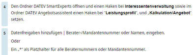

Hallo andrereissig,
in den Fragebögen zur steuerlichen Erfassung werden die Daten aus dem hinterlegten Kanzleimandaten onPremise gezogen. Dies gilt meines Wissens nach für alle Anwendungen der koFi. (Rückfrage dazu läuft)
Kanzleimandant festlegen
