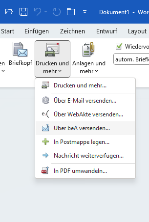

ganz automatisiert geht's leider nicht.  Aber in Word findet sich unter "Drucken und mehr" unter anderem auch der Menüeintrag "in Postmappe legen"

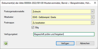

Es erscheint der aus der Postmappe bekannte Verfügungsdialog (wenn das Kommunikationspaket eingesetzt wird) mit allen sonst auch existierenden Optionen.
Daher vollständig automatisiert geht nicht, wohl aber soweit "automatisch", dass Sie sich danach um (fast) nichts mehr kümmern müssen😎

wie Herr Müller schon schreibt, gibt es dafür keine Automatik. Ich wüsste auch nicht, wie das sinnvoll gehen soll. Sie müssen ja im Verfügungsfenster auswählen, in welche Postorganisationsstelle, an welchen Mitarbeiter und in welche Postmappe die Nachricht verfügt werden soll.  Und idR. werden Sie auch einen Verfügungstext schreiben.
Wie sollte das sinnvoll automatisiert werden? Was stellen Sie sich hier vor?
