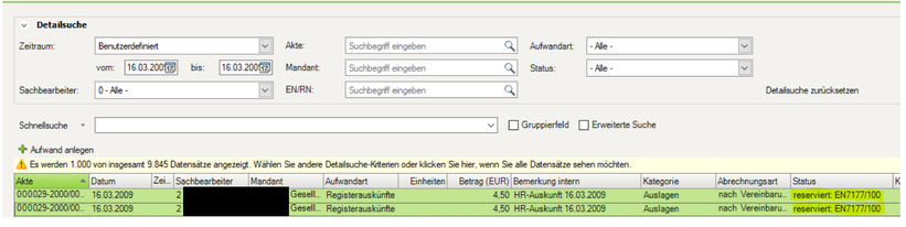

Hallo liebe Community, ich habe folgendes Problem:
In einer Akte werden steuerpfl. Auslagen als "reserviert" angezeigt. Hierbei handelt es sich um "Altlasten", die bereits abgerechnet und gezahlt wurden. Der entsprechende Entwurf, mit dem die Aufwände reserviert sind, ist allerdings nicht in den Rechnungen zur Akte zu finden. Wie kann ich die Aufwände löschen bzw. als abgerechnet markieren?
Hat jemand einen Tipp für mich?
Vielen Dank.

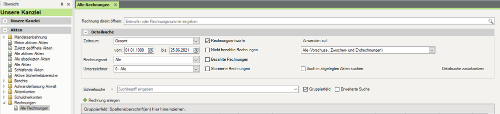

klingt vielleicht blöd:  aber wo genau haben Sie nach den Rechnungsentwürfen gesucht?
Vielleicht hilft dieser Bereich weiter:
Dort sollten Sie alle Rechnungsentwürfe die im System liegen, finden.  Wenn auch dort die Entwürfe nicht zu finden sind, muss wahrscheinlich der Service auf die Datenbank gehen.

Hallo Herr Müller,
danke für die Antwort. Ich habe sowohl in den Rechnungen zur Akte als auch unter Alle Rechnungen gesucht. Vermutlich muss dann wirklich der Service ran.
Trotzdem vielen Dank!
