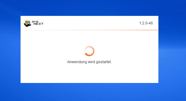

Ein erwartungsvolles Hallo in die Runde.
Auch ich wollte heute mal mit dem BeA starten und scheitere bereits an der Änderung der PIN. Kann mir einer verraten wie man das Programm cardtool.jnlp zum Laufen bringt? Die Änderungen in der DFÜ Einstellung für Datev haben nicht geholfen. (diesen Hinweis findet man immerhin im Leitfaden der BRAK https://bea.bnotk.de/sak/ )
Das Applet startet zwar und auch den Splsh-Screen des Cardtool sieht man, aber mehr auch nicht.
Dank im Voraus!

Zunächst die Frage, in welcher Umgebung das Tool eingesetzt wird:
- Windows Terminal Server Umgebung
- Domänenumgebung (Client/Server)
- Standalone

Zunächst einmal die Installation als angemeldeter Domänenadministrator versuchen.

wie einfach könnte doch die Lösung sein.. war sie aber nicht. Leider funktioniert es auch als Admin nicht. Ich komme bis hierhin. Danach schließt sich das Fenster und nichts geschieht mehr. Auch im Taskmanager ist nichts mehr zu finden. Die aktuelle Java _111 ist installiert. ?:/

Ich war noch einen Nachtrag zu meiner Frage (Änderung der Initial-PIN mit dem jnlp) schuldig:
Ich habe meine PIN nun problemlos ändern können. Das System hierzu war ein lokaler Administrator auf einem Win10 Rechner ohne eine Domäne oder DATEV Installation. Ich hatte den Treiber für den Kartenleser (Reinert) neu installiert.
Um es zu überprüfen haben ich auf meinem Bürorechner den Kartenleser noch einmal neu installiert, kann das Tool aber hier noch immer nicht starten. Der Fehler ist geblieben.
Fazit: Es funktioniert, aber eben auf einem "jungfräulichen" System, weshalb ich das Problem eher bei meiner Installation als beim BeA sehe.
