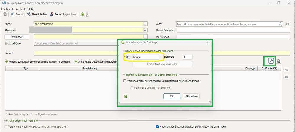

ich bin mir zwar nach der Schilderung nicht so ganz sicher, an welcher Stelle Ihre Probleme auftreten.  Ich vermute jedoch dass die Beschriftung manuell erfolgte und nicht in den Einstellungen.
Sofern sie das Präfix an der markierten Stelle ändern werden diese Änderungen für alle Anlagen übernommen.

ich beschrifte die Anlagen wie von Ihnen beschrieben. Das Problem bei uns ist aber manchmal (öfter als lieb), dass nachdem ich oder der RA etwas an der Nachricht ändern (z.B. Anlage hinzufügen oder Signatur hinzufügen, Anlage löschen etc.) das Präfix komplett entfernt wird und die Anlage dann einfach als "Anlage 1" u.s.w. beschriftet wird. Wie hier z.B.:

bei dem von uns bei der Entwicklung angedachten Workflow tritt dieser Fehler nicht auf: Und zwar gehen wir davon aus, dass die Anlagen erst und nur in der beA-Nachricht automatisch durch das Programm DATEV Anwalt classic nummeriert werden.
Es sieht so aus, als arbeitet Ihre Kanzlei mit einem speziellen Workflow und benennt die Anlagen bereits vor Zusammenstellung der beA-Nachricht in Dokumentenablage oder im Dateisystem so um, dass der Anlagenpräfix in der Beschreibung bzw. im Dateinamen enthalten ist. Was dann natürlich auch zur Folge hat, dass im aus Ihrer Sicht korrekten Fall Anlage_Kxx doppelt erscheint.
Ich habe den Verdacht, dass das Programm aufgrund Ihres selbständig hinzugefügten Präfixes "Anlage_Kxx" bei der Zählung Probleme bekommt, weil das Programm versucht, automatisch bestimmte Zeichenketten zu ersetzen.
Können Sie Ihren Workflow beschreiben; warum nutzen Sie nicht die automatische Anlagennummerierung des Anwaltspostfachs, die ja das Präfix "Anlage_Kxx" automatisch vor der Beschreibung / dem Dateinamen ergänzt?

also wenn es daran liegt, können wir das Problem ja einfach lösen. Hat sich einfach bei uns so eingespielt, dass wir die Beschriftung so vornehmen (vorher im beA-WebClient haben wir die Anlagen auch so genannt), das zu ändern ist ja kein Problem. Schauen wir einfach mal. Danke erst mal.

genau, das ist unsere Empfehlung. Wenn sich die Reihenfolge einmal ändert, ändert sich auch unsere Nummerierung automatisch; und Sie müssten dann jeweils zusätzlich manuell die Beschreibung anpassen.
