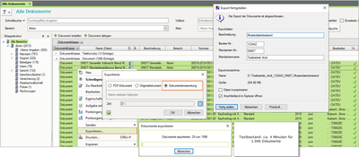

Die Dokumente können Sie z. B. als Dokumentensammlung exportieren. Dazu gruppieren Sie die Dokumente nach der Dokumentenklasse und klicken mit der rechten Maustaste auf Exportieren... Dokumentensammlung.

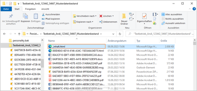

Für meinen Testdatenbestand von 1.996 Minuten dauerte dies ca. 4 Minuten; hier müssen Sie je nach Größe des Datenbestands evtl. bei Performance-Problemen mehrere Datensammlungen einzeln exportieren. Allerdings werden die Dateinamen bei dieser Vorgehensweise nur kryptisch abgelegt.

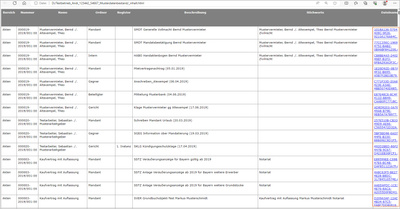

Wenn Sie die im Ordner befindliche Datei _inhalt.html starten, öffnet sich Ihr Standard-Browser mit einer übersichtlichen Aufbereitung der Dokumente inklusive der Metadaten. Hie können Sie nach den Metadaten suchen. Sie öffnen die Dokumente per Klick auf den Link in der Spalte Dateiname.
