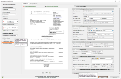

  1. E-Rechnung mit allen Positionen im Rechnungsfenster vorbereiten.
  2. Schaltknopf "E-Rechnung" wählen (bis 27.11.2024 heißt der Schaltknopf noch "PDF und mehr...") und auf den Link "Entwurf senden" klicken.
  3. Rechnungsformat "ZUGFeRD 2.x" wählen, damit die Sichtkomponente enthalten ist.
  4. Wenn es sich um eine Zeitabrechnung handelt: Kontrollkästchen "Anlage: Leistungsnachweis" aktivieren.
5. Vorschläge für Freigabeprozess
5.1 Wiedervorlage mit Verknüpfung zur E-Rechnung anlegen: Im Bereich 5. Weitere Aktionen: Auf den Link "Wiedervorlage anlegen" klicken. Die Wiedervorlage wird automatisch mit dem Betreff "Zahlungseingang Rechnung <Nummer> prüfen" versehen und mit Rechnungsdokument, Akte und Rechnungsempfänger verknüpft. Wenn die Prüfung durch ist, kann der Freigebende die Wiedervorlage im Betreff oder mit der Notiz versehen, was zu ändern ist oder die Rechnung freigeben.

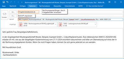

5.2 E-Mail an den Freigebenden schicken: Auf die Schaltfläche "Senden..." klicken. Meldung #PHA00240 mit "Ja" bestätigen. Die Rechnung wird als Anhang hinzugefügt. Wenn der Schaltknopf "oder der E-Mail als Anhang hinzufügen" aktiv war, werden weitere Anlagen (z. B. Leistungsnachweis) hinzugefügt. Rechnungsempfänger im Feld "AN" mit dem Freigebenden ersetzen und ggf. Freigabe im Betreff ergänzen. Der Freigebende muss dann auf die E-Mail antworten und freigeben oder notwendige Änderungen in der E-Mail dokumentieren.

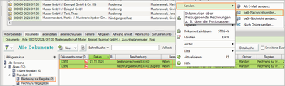

5.3 Rechnungsentwurf in der Akte speichern: Im Bereich 5. Weitere Aktionen: Auf Dokument(e) ablegen klicken und Rechnungsfenster schließen. Ggf. 2 Neue Ordner "Rechnung zur Freigabe" und "Rechnung freigegeben" anlegen, dann kann der Rechtsanwalt die Rechnung nach der Prüfung einfach verschieben.

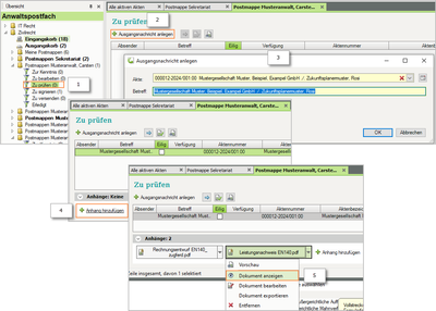

5.4 Freigabe über Postmappen im Anwaltspostfach: Im Bereich 5. Weitere Aktionen: Auf Dokument(e) ablegen klicken und Rechnungsfenster schließen. Ins Anwaltspostfach wechseln. Beim zuständigen Sachbearbeiter im Ordner „Zu prüfen“ (1) eine Nachricht anlegen (2+3) und die Rechnung als Anhang hinzufügen (4). Über das Kontextmenü kann er die Rechnung anzeigen und prüfen. Anschließend kann der Sachbearbeiter die Rechnung per Drag-and-Drop in die Postmappe "Zu versenden" des Sekretariats schicken und etwaige Änderungen / Anweisungen in die Verfügung schreiben.
Anschließend kann der zuständige Mitarbeitende den Rechnungsentwurf im Rechnungsfenster aufrufen, ggf. erforderliche Änderungen vornehmen und über den Schaltknopf E-Rechnung | Rechnung erstellen und senden erstellen und buchen und an den Empfänger versenden.
