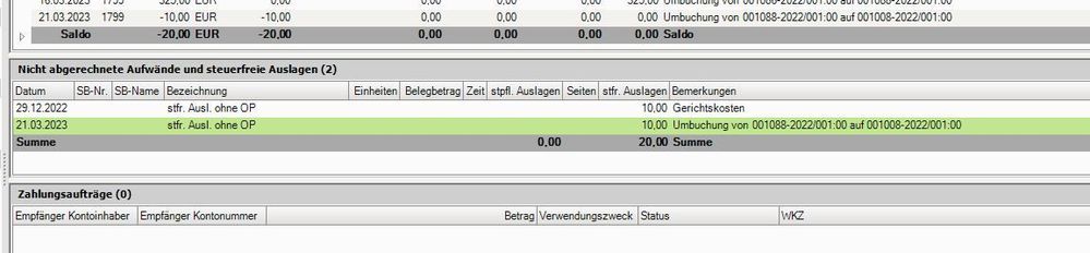

Hallo Zusammen!
Folgende Situation: es wird AE 12,00€ als Auslage in einer Akte verbucht. Diese stehen nun als nicht abgerechneter Aufwand im Aktenkonto.
Der Mdt bekommt nun irgendwann seine RN: Gesamtbetrag 112€. Hier hat der RA in der RN in 100€ Honorar und 12€ Auslagenersatz unterschieden. Das Buchungsfenster schlägt mir auch direkt diese Aufteilung vor. Wird dies nun gespeichert habe ich im Aktenkonto plötzlich im Bereich Auslagen ein Guthaben von 12€ und die AE steht immernoch unter dem Reiter nicht abgerechnete Aufwand.
Wer macht denn bitte hier an welcher Stelle was genau falsch? 🙈

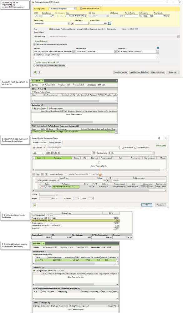

Hallo @SQ ,
das klingt, als ob Sie die Auslage nicht in die Rechnung übernommen haben. Korrekt würde die Erfassung so aussehen:
  1. Erfassung der Auslage für Akteneinsicht als steuerpflichtige Auslage im Aktenkonto:  Aktenbezogene steuerpflichtige Auslagen einfach erfassen
  2. Danach steht die Auslage im Aktenkonto im Bereich "Nicht abgerechnete Aufwände und steuerfreie Auslagen".
  3. Steuerpflichtige Auslage im Fenster "Steuerpflichtige Auslagen einfügen" in die Rechnung übernehmen:  Steuerpflichtige Auslagen in eine Rechnung einfügen
  4. In der Rechnung wird die Auslage mit Umsatzsteuer abgerechnet.
  5. Nach Buchung der Rechnung steht die Rechnung im Aktenkonto im Bereich "Offene Posten", aber nicht mehr unter "Nicht abgerechnete Aufwände und steuerfreie Auslagen".

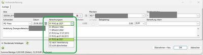

z.B. in der Schnellinfo Aufwand Anwalt den "falschen" Aufwand auswählen
Es erscheint dieser Erfassungsdialog:
das grün umrandete Menü auswählen und auf "nicht abrechenbar" setzen.
bei als "steuerfreie" erfassten Auslagen genügt es diese aus dem Aktenkonto zu löschen - solange keine Bankbuchung dahinter steht.  Ansonsten wird`s richtig kompliziert.
