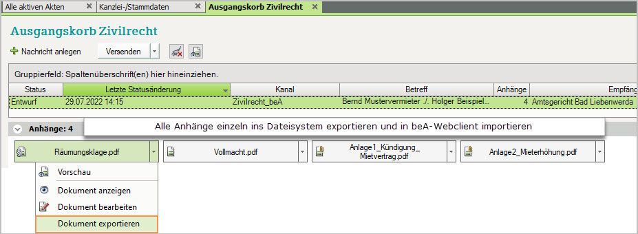

Leider können Sie derzeit nur die beA-Nachricht in DATEV Anwalt classic anlegen, die Anhänge hinzufügen und dann den Entwurf speichern. Anschließend müssen Sie jeden Anhang einzeln ins Dateisystem exportieren und von dort aus in den beA-Webclient hochladen.
Das hat die bekannten Vorteile:
  • Nicht zugelassene Formate werden automatisch in das für beA zugelassene PDF-Format umgewandelt, wenn das technisch möglich ist.
  • Der Dateiname des Anhangs wird beim Hinzufügen zur beA-Nachricht automatisch entsprechend der Anforderungen an den elektronischen Rechtsverkehr angepasst. Dabei werden unzulässige Zeichen im Dateinamen (z. B. Leerzeichen oder Punkte) durch Unterstriche ersetzt. Enthält der Dateiname inklusive Dateiendung > 90 Zeichen, wird der Dateiname am Ende auf 90 Zeichen inklusive Dateityp gekürzt.
  • Anlagen werden mit einem fortlaufenden Anlagen-Präfix versehen. Dieser Anlagen-Präfix wird in den Dateinamen übernommen.
  • Anlagen-Präfix und Nummer werden automatisch als Stempeltext rechts oben in die PDF-Anlagen der beA-Nachricht übernommen und mit einem Rahmen versehen.
  • Sie können eine durchgehende, vorangestellte Nummerierung aller Anhänge einstellen. Die Nummerierung wird in den Dateinamen übernommen.
Ich habe eine Anleitung dazu aim Hilfe-Dokument ergänzt, die neue Version wird in ca. 1-2 Stunden online gehen:
Signieren mit beA-Fernsignatur nicht möglich (Dok.-Nr. 1024746)

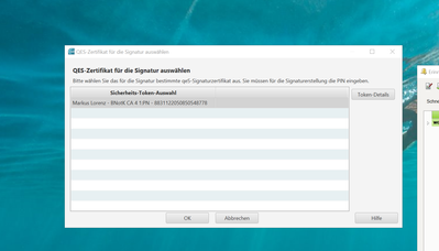

Die BRAK schreibt, bis zum 31.12.2022 könnten alle noch zuverlässig signieren. Wie erfahre ich, ob mein Signatur-Zertifikat über den 08.09.2022 hinaus gültig ist?
Viele Grüße aus dem heißen Süden
Markus Lorenz
Silvia_Kubisch
Nachricht 20 von 26
4579 Mal angesehen
Das sehen Sie, wenn Sie die alte Signaturkarte in den Kartenleser stecken und in der beA-Nachricht auf "Schriftsätze signieren" klicken. Im Fenster "QES-Zertifikat für die Signatur auswählen" steht das Ablaufdatum in der Spalte "Ablaufdatum".
Silvia Kubisch
malo
Nachricht 21 von 26
4540 Mal angesehen
zur Ergänzung sende ich einen Screenshot von meiner Schnittstelle, da ich die Spalten, die Frau Kubisch zeigt, nicht habe:
Klicke ich dann auf "Token-Details" dann sehe ich auch die relevanten Informationen:
Viele Grüße aus dem sonnigen Süden, bleibt cool trotz der Hitze und dem heißen Thema😎
