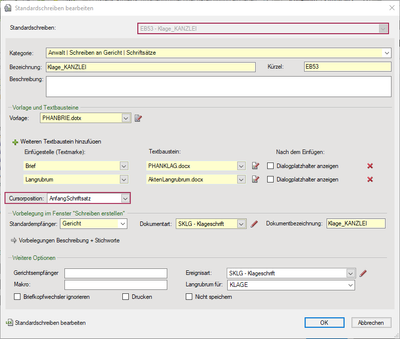

Hallo @NSchmidtSR ,
die Cursorpositon können Sie im Fenster "Standardschreiben bearbeiten" ändern, siehe Schritt 21. Evtl. müssen Sie die Textmarke nur neu aus der Liste wählen. Oder Sie legen eine neue Textmarke an und wählen diese aus.
