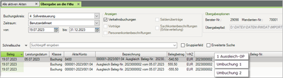

Ich habe hier jetzt mal ein Beispielbild eingefügt, damit es etwas vorstellbarer ist was ich meine.

Sie haben recht: Nach dem Ausgleich des offenen Postens stehen 3 Buchungssätze im  Arbeitsblatt Übergabe an die FiBu, wenn der auszubuchende offene Posten bereits in der Vergangenheit an die FiBu übergeben wurde.
Buchungs­satz
Vor­zeichen
Bezeichnung
Auswirkung
Negativ
Ausgleich-OP
Reduziert die Erlössumme um den uneinbringlichen Betrag
Positiv
Umbuchung 1
Gleicht den auszugleichenden offenen Posten aus. Dadurch verschwindet der Betrag aus den offenen Posten-Listen und Mahnlisten.
Negativ
Umbuchung 2
Gleicht den Ausgleich-offenen Posten aus. Dadurch taucht der Ausgleich-offene Posten nicht als negativer offener Posten in Listen auf.
Auf den 1. Blick erscheint es, als ob 3x derselbe Betrag an DATEV Rechnungswesen übergeben wird:
  • 1 x positiv und
  • 2 x negativ.
Es scheint, als ob ein negativer Betrag zuviel an die Buchhaltung übergeben wird. Das ist aber nicht der Fall: Denn der zusätzliche negative Betrag (Buchungssatz 1) wird durch den zusätzlichen positiven Betrag (Buchungssatz 2) ausgeglichen. Nur alle 3 Buchungssätze zusammen stellen sicher, dass die Kanzleierlöse um den uneinbringlichen Betrag reduziert werden und keine offenen Posten übrig bleiben.
