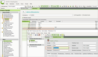

Hallo @Malungo ,
zusätzlich zum Benutzer müssen Sie den Namen der Sachbearbeiterin unter Unsere Kanzlei | Stammdatenübersichten | Mitarbeiter im Feld Nachname ändern und speichern.

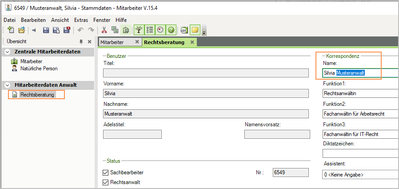

Hallo @Malungo ,
oh, das hab ich ganz vergessen: Sie müssen zusätzlich bei Mitarbeiterdaten Anwalt | Rechtsberatung in der Gruppe Korrespondenz noch das Feld Name anpassen!
Silvia Kubisch
