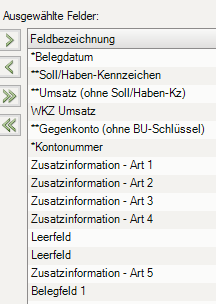

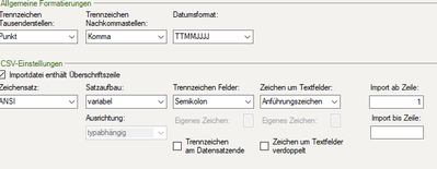

Wer mit Unzer arbeiten muss, kann sich einen Datensatz aus dem Zugang exportieren und ein Template (siehe unten: Formatvorlage via ASCII-Import) in Rewe basteln.
Geht relativ einfach. Ist zuverlässig und fehlerfrei. Nutzen wir seit Jahren.
Ein Mandant hat mehrere hundert Zahlungen/Monat via Unzer (vorm. Heidelpay) und ich hatte das mal vor ein paar Jahren eingerichtet. Seit dem funktioniert das tadellos. Sogar als Heidelpay von Unzer übernommen wurde.
Positiv in diesem Kontext ist auch die "Formattreue" der Datenbereitstellung in den letzten Jahren hervorzuheben, da sich diese nicht verändert hat und immer noch das alte Template unverändert funktioniert.
Unzer wird also wie ein Zahlungsdienstleister behandelt, was er ist und die Sammelauszahlungen auf das Geschäftskonto werden über den Geldtransit abgewickelt.
Wie das jedoch auf Unternehmensseite vorbereitet wird, kann ich nicht sagen, wird aber der Support relativ schnell lösen können.
Eine Drittsoftware ist m.E. nicht notwendig.
Einfach mal testen. Vielleicht klappt es ja auf Anhieb.

Hallo, welche Daten landen denn in den diversen Zusatzinformationen??

 Das klingt super, vielen dank, das werde ich gleich mal versuchen und den Mandanten anschreiben 🙂

Z1 Vorname Name
Z2 PLZ
Z3 Ort
Z4 Straßenadresse
Z5 Länderkennzeichen
edit: Kontenlänge ist übrigens auf 9 eingestellt, weil wir auf fünfstellige Sachkonten erweitert haben.
