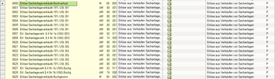

die Vorgänge "Verkauf" und "zurück-leasen" unterliegen hier keinen besonderen Buchungsregeln. Man kann diese auch isoliert betrachten und so buchen, als hätte es den anderen Sachverhalt nicht gegeben.
Ich gehe mal vom SKR 03 aus.
1) Verkauf
Im Regelfall werden ja Wirtschaftsgüter des Anlagevermögens an die Leasinggesellschaft veräußert. Damit gehört der Erlös in den Kontenbereich 8800 ff, differenziert danach, ob ein Buchgewinn (BG) oder Buchverlust (BV) vorliegt.
Bei der Gegenbuchung kann die Leasinggesellschaft wie ein normaler Debitor angelegt werden. Späterer Ausgleich bei Geldeingang der Zahlung.
Dazu kommt die Buchung des Restbuchwerts zum jeweiligen Inventar. Auch hier müssen die Konten 2310 / 2315 passen (Buchgewinn / Buchverlust).
Wenn möglich sollte der Vollabgang mit (anteiligem) Erlös je Inventar im Anlagevermögen hinterlegt werden, dann können daraus die Buchungssätze generiert werden.

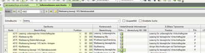

2) Leasing
Wird gebucht wie jeder andere Leasingvertrag auch - ob die Wirtschaftsgüter vorher an die Leasinggesellschaft veräußert wurden spielt keine Rolle.
Also Vorsteuer (*) + Leasing gegen Bank.
(*) Natürlich nur sofern selbst Berechtigung zum Vorsteuerabzug besteht und die Leasinggesellschaft UST ausweist.
Folgende Konten kommen in Frage:
