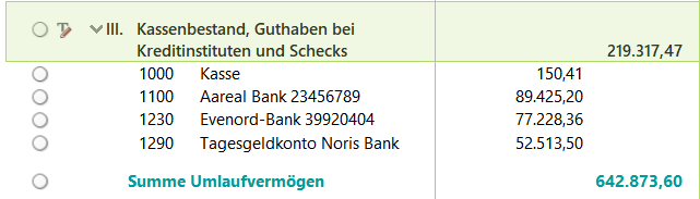

ich habe das gerade mal an einem Musterbestand getestet:
Bei Jahresabschluss entwickeln habe ich die Bundesbank rausgenommen. Es wird mit dem Bleistiftsymbol angezeigt, dass eine Änderung stattgefunden hat):

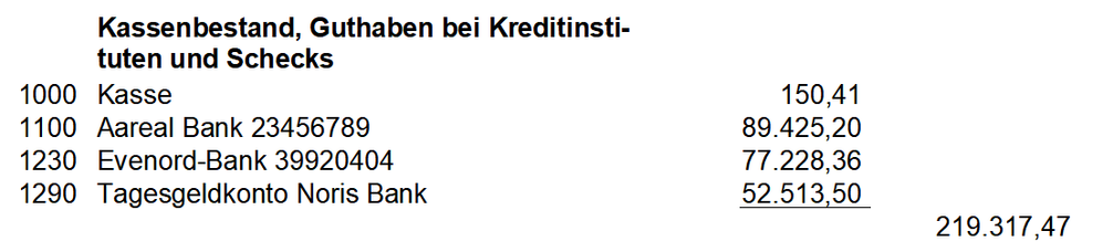

Anschließend bin ich auf Ausgeben - Jahresabschluss und habe mir den Kontennachweis über die Seitenansicht anzeigen lassen. Die Änderung wurde übernommen.
Vielleicht hilft es, wenn nach der Änderung,  bei der Ausgabe des Jahresabschluss die bisherigen Auswertungen aus dem rechten Bereich herausgenommen und wieder hinzugefügt werden.
