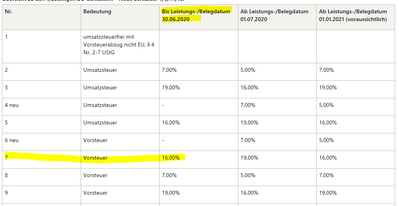

Laut dem Dokument 1018040 müsste es der Vorsteuerschlüssel "7" sein:
EDIT:
Bei Zahlung im Juni für eine Leistung im Juli benötigen Sie allerdings im Juni eine ordnungsgemäße Rechnung. Ansonsten wäre im Juni eine Anzahlung ohne Vorsteuer zu buchen und erst im Juli der Vorsteuerabzug.

@stefans
danke! Die Dokumente die ich gefunden habe haben alle den BU 7 erst ab 01.07. angezeigt.
