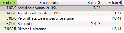

detlefwahl
1747 Mal angesehen
Hallo Frau Jachert,
wir arbeiten mit einem individuellen Steuerschlüssel (s.u.) für die Aufteilung.
Hierbei werden 25% der Umsatzsteuer 19% als aufzuteilend umgebucht.
Ich hoffe das ist die Information, die Sie gesucht haben.
Detlef Wahl
mjachert
1747 Mal angesehen
Hallo Herr Wahl,
vielen Dank für Ihre Antwort.
In dem Dokument von Frau Harwarth findet sich mein Fall exakt wieder. Die Vorsteuer wird direkt aufgeteilt auf abzugsfähig und nicht abzugsfähig. In Ihrem Falle müsste ich hinterher ja die aufzuteilende Vorsteuer noch auf nicht abzugsfähig umbuchen.
