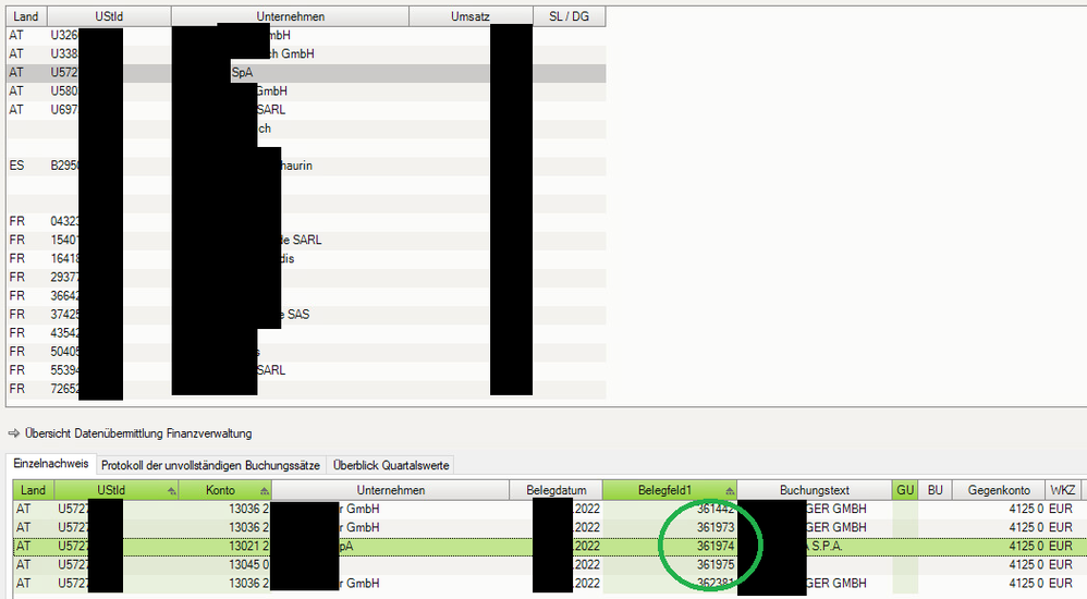

Guten Tag Community,
die Kollegen der Buchhaltung haben wieder eine Frage an mich getragen welche ich nicht ansatzweise erklären bzw lösen kann.

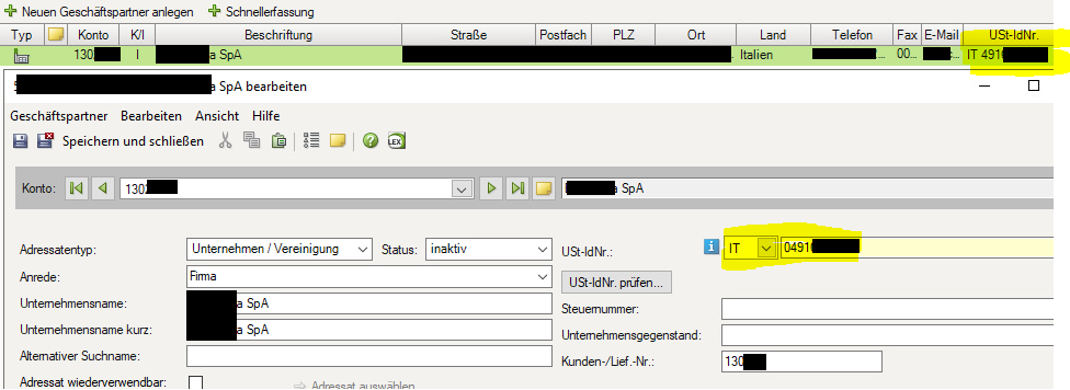

Es ist zum Beispiel ein Kunde mit einer dazugehörigen UStId in den Stammdaten hinterlegt.
In diesem Fall Kunde 130*** aus Italien mit der ID beginnend IT0491***

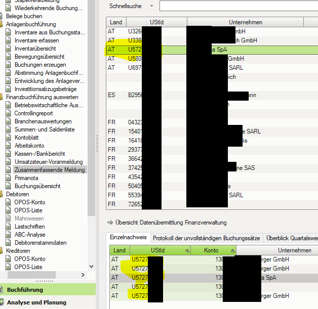

Und nun zeigt mir die Dame diese Ansicht aus der Maske "Zusammenfassende Meldungen" und dort stehen andere UStId bei dem Kunden.
Auch ist er von IT auf AT gewechselt.
Ich habe von Buchhaltung leider nicht viel Ahnung, würde aber meiner Kollegin gern mitteilen woran dies liegt und was die Lösung ist, wenn denn eine notwendig ist.
Wenn noch weitere Informationen fehlen dann bitte Bescheid geben.
Ich bedanke mich vorab recht herzlich

Ist direkt mit dem Buchungssatz eine andere UStIDNr eingegeben?
...Hierachie
renek
Nachricht 3 von 14
1374 Mal angesehen
Davon gehe ich auch aus.
Es kann sein dass es bspw eine Buchung mit Steuerschlüssel ist. Bspw wenn ich anstatt 19 (für Lieferung) eine 94 (Leistung) auswähle, dann fragt er ja ebenfalls nach eine UID. Eventuell ist es auch ein falscher Debitor?
schmulz
Nachricht 4 von 14
1353 Mal angesehen
Sobald eine USt-ID in den Stammdaten beim Debitor hinterlegt ist, fragt er beim buchen nicht mehr nach einer USt-ID.
Viele Möglichkeiten könnten passiert sein.
USt-ID beim buchen abgefragt und erfasst. Anschließend wurde der Debitor geändert oder nachträglich die USt-ID erfasst. Sind die Buchungsdaten importiert worden und dort bereits die falsche USt-ID erfasst?
Zumindest muss beim Buchungssatz direkt eine andere USt-ID erfasst sein als in den Stammdaten.

So,
unter der beschriebenen "Primanota" habe ich den Vorgang in einem Buchungsstapel wieder gefunden.
Was mich überrascht ist die "EU Information" denn dort ist nicht die UStId des Kunden hinterlegt.
Wie kommt da die falsche ID hin?
Was muss der Kollege gemacht haben damit dies geschieht?
Und wie bekommt man dies wieder weg?
Vorab vielen Dank!

  1. Fehler Datev, Fehler beim Einlesen des ASCII-Datensatzes, Fehler des Anwenders. Da hilft nur im Auge behalten und eventuell den Mitarbeiter über die Schulter schauen wenn wieder so ein Datensatz eingelesen wird.
  2. Einen Fehler... Aber welchen? Ich kann mir nur vorstellen dass es beim Einlesend des Datensatzes passiert ist...
  3. Buchung stornieren und neu einbuchen. Dabei bitte kein "F8" benutzen, denn das kopiert die UID mit.

Mein Verdacht:
Es wurde auf den verkehrten Kunden gebucht.
Beim Abstimmen hat die BH den Fehler bemerkt und korrigiert.
Leider wurde bei der Korrektur die UST- ID- Nummer nicht mehr angepasst.
Bitte nachprüfen, ob durch solche  Abläufe diese Datenfehler entstehen können.
ist es möglich, daß dieser Datenbrei durch unsichtbare Schleppfelder oder durch einen Wechsel des Vorlaufes aus Datumsgründen passieren kann?

Diesen Fehler würde ich bei mir unter 2 einordnen. Sollte es so gewesen sein, dann ist dies klar zu schulen wie die Fehler zu korrigieren sind: Nicht einfach den Debitor/Kreditor ändern, sondern die Buchung stornieren und komplett neu erstellen.
Das Thema partielle Änderung von Teilen einer Buchung ist eh ein Thema für sich. Siehe auch Kurswerte bei Fremdwährung. Solche nachträglichen Änderungen bringen Datev ganz schön zum schwitzen 😉

Der Fehler liegt tatsächlich an einer falschen Eingabe.
Vielen Dank für Eure Mühe und Unterstützung!
