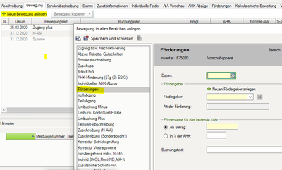

ich habe eine Frage bezüglich der Anlage der Förderungen für ein Inventar im Anlagevermögen:
Folgendes Problem tritt auf, wenn ich im gleichen Jahr für das Inventarstück eine Förderung anlegen möchte:
Das Kreuz oben links in der Ecke bleibt leider grau, sodass ich dann keine Förderung in diesem Jahr anlegen kann.
Wenn ich in die Buchführung des nächsten Jahres wechsel, kann ich eine Förderung auswählen.
Kennt sich irgendjemand mit dem Problem aus und kann mir vielleicht sagen, wie ich im gleichen Jahr der Anschaffung des Inventars auch eine Förderung dafür anlegen kann?

Hallo Herr Zahs,
Sie möchten im Zugangsjahr der Anschaffung eine Förderung anlegen. Gehen Sie im Inventar über die Registerkarte Bewegungen und dort über +Neue Bewegung anlegen und wählen Förderungen.
Diese Erfassung steht dann im nächsten Wirtschaftsjahr in der Registerkarte Förderungen.
Werden Altbestände erfasst, bei denen in Vorjahren eine Förderung erfolgte, dann muss diese Information zusätzlich in der Registerkarte Förderungen über +Förderungen anlegen erfasst werden.

Vielen Dank für die schnelle Antwort, dann weiß ich Bescheid!
Hat super funktioniert!
