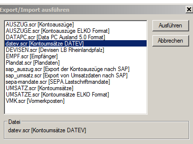

ich arbeite mit sfirm. Die Diskussion von Hr. Kinzler v. 31.01.16 in DATEV ist mit klar. Ich weiß nur nicht wie ich aus sfirm die Daten exportiere.
Kann mir da bitte jemand helfen.

in Sfirm folgendermaßen vorgehen:
Extra / Ausführen / datev.scr (Kontoumsätze DATEV) - ausführen
Ziel/Quelldatei auswählen:
mit o.k. bestätigen
überschreiben bzw. beim ersten Mal speichern!
Danach sind die Daten für den Import in DATEV bereit und man kann über "Buchungsvorschläge erzeugen" direkt buchen.

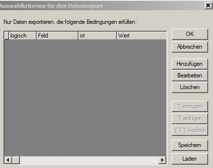

kann man den Export auch auf eine bestimmte Zeit / einen bestimmten Monat begrenzen?
Vielen Dank!

ja, das geht.
Bei den Auswahlkriterien für den Datenexport auf Hinzufügen gehen und dort kann man dann den gewünschten Datumsbereich angeben.
