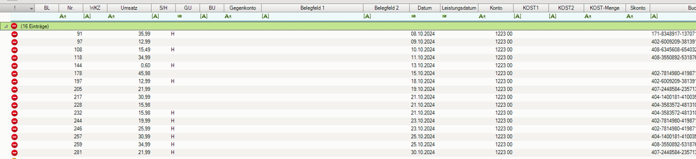

Guten Tag,
ich habe das Problem, dass bei Gutschriften die Amazon Order ID nicht in Belegfeld 1 eingelesen wird. Diese ist im Geschäftsvorfall und im Buchungstext zu finden, steht aber nicht dort wo sie hingehört Belegfeld 1. Hat jemand eine Idee welche Einstellung falsch sein könnte? bei normalen Bestellungen wird die Order Id ausnahmslos ins Belegfeld 1 übernommen, nur bei Gutschriften eben nicht.

Ja, die Gutschriftsbuchungen bzw. alle Buchungen wurden vorher in das Datev Rechnungswesen Programm übernommen und die ursprüngliche Order ID ist im Belegfeld 1 vorhanden.
Das Problem ist, wenn man amazon einliest, dass hauptsächlich bei der Transaktionsart Refund (aber auch vereinzelt bei der Transaktionsart Shipment) die Order ID nur im Buchungstext gespeichert wird und nicht wie eingestellt im Belegfeld 1. Ich habe alle möglichen Einstellungen ausprobiert, aber leider ohne Erfolg.
