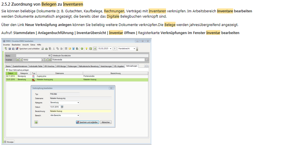

bei den Neuerungen zum Rewe 5.2 habe ich festgestellt, dass nun eine jahresübergreifende Zuordnung von Belegbildern/Belegen in Anlag möglich ist. Das nun z.B. umfangreiche Lagepläne, Kaufverträge, Aufteilungsberechnungen direkt mit dem Wirtschaftsgut verknüpft sind nicht mehr in irgendwelchen Dauerakten liegen oder irgendwo in der Doku abgelegt sind (wo sie neue Kollegen/Mitarbeiter nicht vermuten) halte ich für einen echten Mehrwert:
Besteht die Möglichkeit / wann kommt die Möglichkeit z.B. auch Darlehensverträge nicht nur mit dem Buchungssatz, sondern auch jahresübergreifend mit dem entsprechen Fibukonto zu verknüpfen?
Dies würde m.E. ebenfalls den Arbeitsablauf in der Kanzlei "verschlanken". Ich verweise diesbezüglich auch auf meinen Beitrag zu den Steuerprogrammen ..... DMS - Verknüpfung Belege/Dokumente mit Steuerprogrammen?
