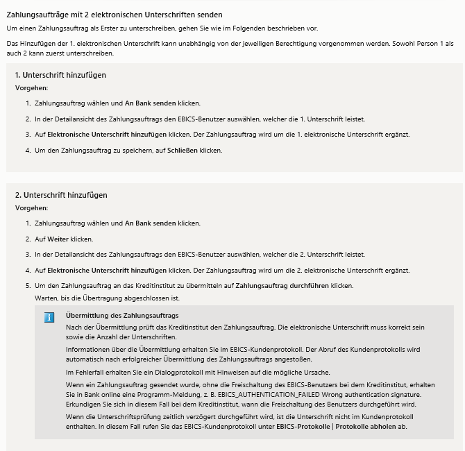

Die Vorgehensweise, um in Bank online mit zwei elektronischen Unterschriften Zahlungsaufträge freizugeben, ist in folgendem Dokument beschrieben:
https://www.datev.de/dnlexom/client/app/index.html#/document/1009983
Anbei der entsprechend Auszug aus Pkt. 2.3.2:

Der Buchhalter erstellt den Zahlungslauf im Kanzlei-REWE und übergibt diesen an den Zahlungsverkehr.
Er unterschreibt mit seiner Smart-Card (EBICS-Zugang) als erster und überträgt den Sammler nicht direkt an die Bank sondern erst an Bank online.
Der Geschäftsführer unterzeichnet dann hier mit seinem SmartLogin als Zweiter und überträgt den Auftrag dann an abschließend an die Bank.

Es funktioniert fast so wie Sie es darstellen.
Der Zahlungsauftrag wird erst in Bank online gespeichert und dort werden beide elektronischen Unterschriften wie im Post 6 beschrieben geleistet. Die elektronische Unterschrift in Bank online kann auch mit dem SmartLogin geleistet werden.
