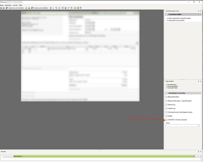

Ich spreche vom DATEV Auftragswesen (DATEV Mittelstand Faktura mit Rechnungswesen). Dort besteht in der Vorschau die Möglichkeit ZUGfRED 1.0 auszuwählen; aber kein 2.0 😞

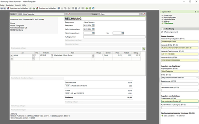

Hallo. Vielleicht noch kurz zum Verständnis: Der im Screenshot gezeigte ZUGFERD 1.0 Haken ist KEIN Vorschau Haken, sondern eine Entscheidung je Beleg, ob beim Druck- bzw. Archivierungsvorgang ein PDF mit eingebettetem ZUGFERD 1.0 XML Daten entstehen soll oder nicht. Für die Vorschau eines Beleges - und somit für das PDF oder den Druck selbst spielt dieser Haken keine Rolle.
Auch wenn die Einstellung zur E-Rechnung aktiviert wird, hat das (für das Belegbild an sich) keine Auswirkungen. Sprich, die Rechnungen sehen im Ausdruck und in der Vorschau genauso aus wie andere Nicht E-Rechnungen.
Was die Sorge der Einstellung E-Rechnung betrifft (weil man dies nicht wieder rückgängig machen kann), so ist diese aus meiner Sicht unbegründet. Man kann nach wie vor noch so arbeiten wie bisher. Und wenn man doch E-Rechnungen erstellen muss, macht man das wie andere Rechnungen auch. Man muss lediglich noch ein paar geforderte Pflichtfelder erfassen. Die Rechnung sieht aber genauso aus wie andere Rechnungen:

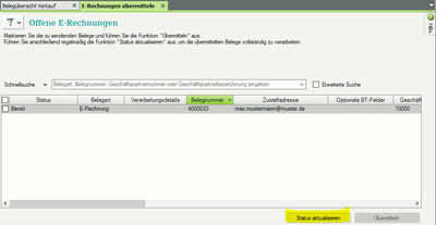

Ok, ich versuche mal zu antworten. Zum Thema "E-Rechnungen abholen":
Zunächst einmal besteht sozusagen eine Abholpflicht des Rechnungserstellers, der über DATEV Auftragswesen seine E-Rechnungen über den zentralen E-Rechnung-Service versendet. Dieser darf nach dem Übermitteln nicht vergessen, das auf dem Server erstellte und übermittelte Dokument wieder abzuholen, um es automatisch zu archivieren. Erst dann ist der Vorgang DATEV seitig von der Rechnungserstellungsseite abgeschlossen.
Beim Rechnungsempfänger sind mir etwaige Abholpflichten (vom öffentlichen Sektor) nicht bekannt. Fakt ist aber, dass je nach eingetragener Zustelladresse (BT-49) und Leitweg-ID (BT-10) der E-Rechnungsservice selber entscheidet, in welchem Format der die E-Rechnung generiert (ZUGFERD 2.0 oder XRechnung) und welchen Übermittlungsweg er benutzt (E-Mail, Portal). Was dann im Falle einer Portalzustellung seitens des Empfängers  noch zu tun ist, kann ich leider nicht sagen.

Ja, die Erfassung (wie im Screenshot zu sehen ist), ist nahezu identisch. Lediglich bestimmte Pflichtfelder der E-Rechnung sind rechts in den Eigenschaften des Beleges noch zu erfassen.
Die Seitenvorschau ist ebenfalls gleich. Zu diesem Zeitpunkt ist aber die Rechnung noch keine "echte" E-Rechnung. Sie ist nur als E-Rechnung gekennzeichnet.

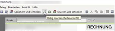

Bislang verwenden wir in der Rechnungsvorschau die Schaltfläche "Belege drucken (Seitenansicht)". Die Schaltfläche liefert eine ZUGfERD 1.0-Rechnung.
Gleiche Funktion suchen wir für ZUGfERD 2.0-Rechnungen.
