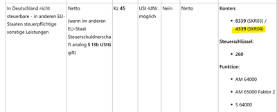

Laut Dok.-Nr.: 1035809 eigentlich schon:
Wobei aber nur gültig bis 30.6.2021. Wie machst Du das denn, damit es in der ZM angezogen wird? Mir persönlich würde ja ein Umsatzkonto z.B. 4000 und Ansteuerung über den BU reichen.
Die fünfte Spalte in dem Schaubild ist "Ausweis in der ZM" - und dort steht "nein".
