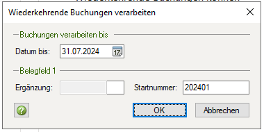

So wie ich das sehe, kann man die Startnummer erst eingeben, wenn man die wiederkehrende Buchung das erste mal verarbeitet:

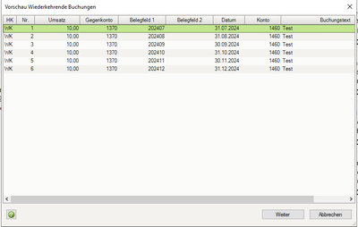

Ich sehe gerade, was mit dieser Startnummer gemeint ist, dass alle FOLGENDEN wiederkehrenden Buchungen hochgezählt werden, wenn man z.B. 10 wiederkehrende Buchungen hat und als Startnummer 202401 eingibt, hat die letzte Buchung dann in Belegfeld 1 den Eintrag 202411.
Das war nicht was ich meinte, es ginge mir darum im Belegfeld 1 automatisch den Monat drin zu haben, z.B. 202408 für den laufenden August.

Aber genau das geht ja. Wenn Sie die Buchung z.B. erstmals im Juli haben, dann geben Sie als Startnummer 202407 ein. Im August erfolgt die Verbuchung dann im Belegfeld 1 mit dem Text 202408.

Probiere doch mal folgendes:
B1 auf 2 setzen
Belegfeld = 2024/
Beim Verarbeiten der wiederkehrenden Buchungen unter Belegfeld 1 als Ergänzung den Monat (z.B. 07 für Juli)  eintragen.
Wie viele Wiederkehrende Buchungen haben Sie? Ich habe über ein Dutzend die jeden Monat verbucht werden, und bei mir wurde dann die erste 202407 nummeriert, die zweite 202408 und so weiter.
B1 auf 2 setzen
Belegfeld = 2024/
Vielen Dank! Das funktioniert.
