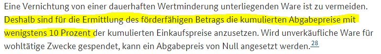

Das ist etwas zu kurz gesprungen.
Die 10 % sind ja nur der Mindestbetrag der angesetzt werden muss, wenn die Waren nicht gespendet werden und vernichtet wurden:

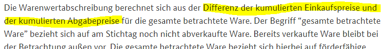

Ansonsten gilt:
Wenn der Mandant die Waren also nicht vernichtet, sondern verkauft hat, muss er die effektiv erzielten Erlöse heranziehen und anhand dieser die Differenz ermitteln.
Quelle: Anhang 2 FAQ
