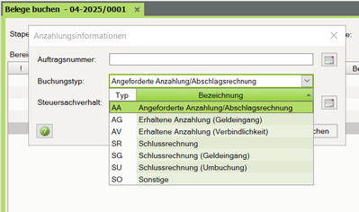

Hat die Datev nicht ein Funktion, die das "Problem" teils automatisiert?
ksenia
139 Mal angesehen
bei dieser Funktion werden nur erhaltenen Anzahlungen berücksichtigt.
