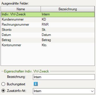

Individuelle Informationen z. B. zu Ihren internen Überweisungen können Sie mit Hilfe der Zusatzinformationen in den Verwendungszweck transportieren. Gehen Sie dazu wie folgt vor:
  1. Wählen Sie im Buchungssatz Zusatzinformationen anlegen (über das Symbol in der Buchungszeile oder das Kontextmenü oder die Tastenkombination Strg+I).
  2. Wählen Sie eine vorhandene Informationsart aus oder legen Sie eine neue Informationsart (z . B. Intern) an.
  3. Erfassen Sie den gewünschten Inhalt (z. B. Von Konto A an Konto B).
  4. Klicken Sie auf OK und übernehmen Sie nach vollständiger Eingabe den Buchungssatz.
  5. Wählen Sie Stammdaten | Debitoren | Zahlungen/Lastschriften und öffnen Sie die Kategorie Verwendungszweck.
  6. Stellen Sie für alle gewünschten Zahlungsträger im Bereich Ausgewählte Felder den Indiv. VW-Zweck mit Hilfe der Pfeiltasten an die erste Stelle und wählen Sie bei Zusatzinfo-Art die von Ihnen verwendete Informationsart aus Schritt 2 aus.                                                                                                                           Antje_Naumann_1-1679387808426.png
  7. Übernehmen Sie Ihre Änderungen mit OK.
Für alle nachfolgend erstellten Zahlungsträger wird im Verwendungszweck die Zusatzinformation aus dem Buchungssatz übernommen und an die Bank übertragen.
