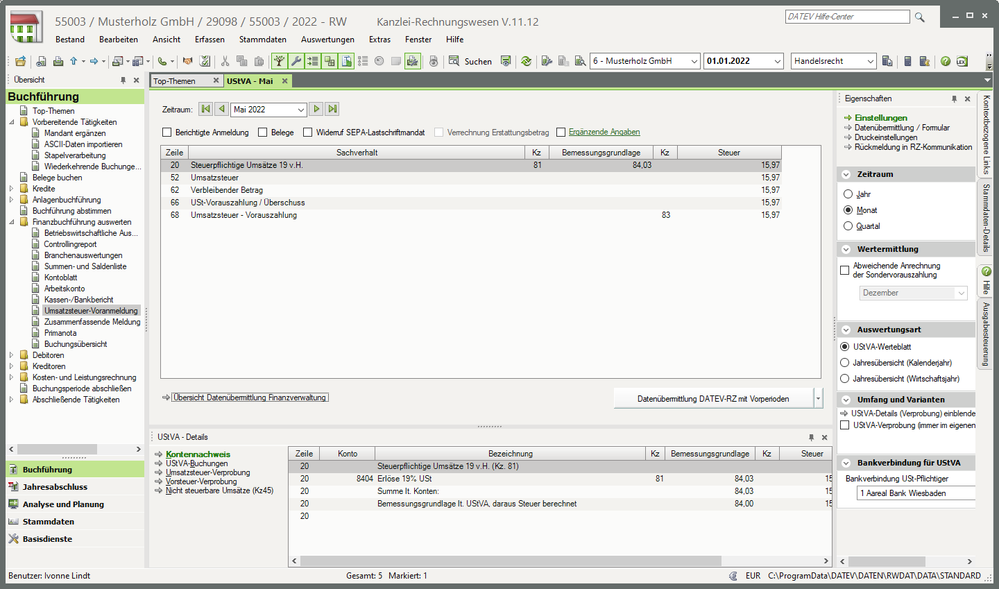

Evtl. sehe ich den Wald vor lauter Bäumen nicht, daher frage ich doch mal kurz nach.
Die monatlichen Fibu Aufträge sind angelegt in der Auftragsübersicht habe ich einen Filter gesetzt, das mir nur die monatlichen Fibus angezeigt werden. Ja, ich kann auch UStVA erstellt am erfassen und anzeigen lassen.
Noch smarter wäre es aber aus der UStVA übermittelte Daten anzeigen zu lassen.
Geht da was?

Hallo @joergpauli ,
Sie können in der Umsatzsteuervoranmeldung über den Punkt
" Übersicht Datenübermittlung Finanzverwaltung"
sowohl für bereitstehende als auch für übermittelte Sätze ein Datenübermittlungsprotokoll sehen.
Ersichtlich sind die Übermittlungen zur:
  • Umsatzsteuer-Voranmeldung (UStVA)
  • Umsatzsteuer-Sondervorauszahlung (USt 1/11)
  • Zusammenfassenden Meldung (ZM)
Diese können Sie sich anzeigen, drucken, speichern oder nach Dokumentenmanagement ablegen lassen.
Wenn Sie in der RZ-Kommunikation den DFÜ-Termin Sofort nutzen, stehen Ihnen diese Funktionen unmittelbar nach dem Senden der Daten zur Verfügung.
Ich hoffe ich konnte ihre Frage damit beantworten.

Sehr gehrte Frau Lindt,
die Wege und Methoden sind mir bekannt, das habe ich auch geschrieben.
Es geht mir darum in der Auftragsübersicht sehen zu können, ist die UStVa erstellt und gesendet.
Ich will eben nicht:
für jeden Auftrag die Fibu/Rewe starten
UStVA anklicken
auf den langsamen Aufbau der UStVerprobung warten
und dann auf
Übersicht Datenübermittlung klicken,
Den Hinweis wegklicken, das keine Daten zur Übermittlung bereit stehen
Dann den Reiter wechseln auf übermittelte Daten
oder im Dokumentenmanagement schauen, ob ein Protokoll abgelegt ist.
Ich bin verantwortlich für ca. 50 monatliche Buchhaltungen, welche ich nicht immer selbst erfasse und auswerte.
Ich möchte in meiner Auftragsübersicht sehen, ob alle UStVA auch erstellt bzw. gesendet wurden.

Hallo joergpauli,
vielleicht lässt sich das über einen eigenen Filter im Bereich der Buchführung lösen.
Unter Kanzlei - Geschäftsfeldübersicht-Rechnungswesen-Buchführung über Filter verwalten einen neuen Filter anlegen.
Neben dem Kriterium Jahr = 2022, Leistung = Buchführung habe ich unter "zentralen Mandanten = 10000;10050;12300 erfasst und per ok und Filter anwenden sind dann die entsprechenden Mandanten in der Ansicht.
In der Spalte "DÜ UStVA (RZ)" sieht man dort den gesendeten Monat. Dann noch die Spalte etwas nach vorn verschieben, damit man Sie auch auf anhieb sieht  🙂
Der Weg ist nicht ideal aber hilft Ihnen vielleicht.
Fränze

Das ist schon sehr viel besser.
Vielen Dank für den Tipp.
Im Moment bekomme ich die monatsbezogene Ansicht noch nicht hin, aber da finde ich schon noch etwas.
