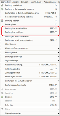

Die Nummerierung der einzelnen Buchungen (nicht des Stapels - das ist was anderes) können Sie, soweit mir bekannt ist, nicht ändern.
Wenn Sie eine neue Buchung machen, wird die im Buchungsstapel immer am Ende eingetragen.
Sie könnten aber über Buchung(en) ausschneiden & einfügen den letzten Buchungssatz ausschneiden und an der von Ihnen gewünschten Stelle einfügen. Dann nummeriert Kanzlei-Rechnungswesen neu durch.
Vielleicht hilft Ihnen das etwas weiter. Viel Glück.

Super, vielen Dank.
Dann werde ich das versuchen.
