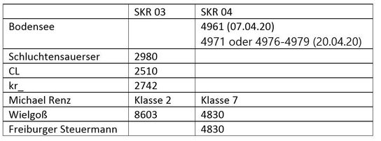

Hallo Herr Wielgoß,
es ist ja nett, dass Sie der Datev zur Seite springen, aber ich schließe mich der Meinung von Herrn Renz an:
Im Hinblick darauf, dass ich GANZ SICHER davon ausgehe, dass mit der Abgabe der Steuerklärungen 2020 diese Zuschüsse definitiv einer Prüfung zugeführt werden, und es vermutlich eine besondere Zeile in den E-Bilanzen geben wird, würde ich mir von der DATEV dazu einen Buchungsvorschlag wünschen der mit E-Bilanz und Kontenzwecken nachher nicht kollidiert.
Und der sollte ziemlich schnell kommen, weil wir jetzt die Buchhaltungen machen in denen diese Sachverhalte relevant sind.
Und sehr unterschiedliche Buchungsvorschläge wurden tatsächlich schon genannt:
Da könnte sich die Datev wirklich endlich melden, was sie in ihrem Programm für die Verbuchung der Soforthilfe vorsieht.
Jupp Schmitz

Hallo Herr Schmitz,
solange noch nicht feststeht, ob und wie Zuschüsse eventuell in der Deklaratorik berücksichtigt werden sollen, stelle ich mir das schwierig vor....
Und im Jahresabschluss bzw. bei der Gewinnermittlung nun den Zuschuss im Zweifel umzubuchen halte ich auch nicht für dramatisch.
Welches der bereits vorhandenen Konten hierfür verwendet wird, muss wohl momentan jeder (unter Beachtung der Auswirkungen) für sich selbst entscheiden...
Christian Wielgoß

Hallo Herr Kahl,
da offensichtlich Unsicherheit herrscht wie und wo sich die jeweiligen Konten auswirken, finde ich diese Zusammenstellung ganz hilfreich.
Und die rechtliche Einordnung ist nun leider interpretationsfähig - hier muss das jeder für sich entscheiden, bis eventuell (!) aufgrund gesetzlicher Vorgaben eine eindeutigere Zuordnung erforderlich wird.
Christian Wielgoß

Also die Eingrenzung ist ja schon sehr gut.
Bei SKR 03 2743 oder 2709 ist ja nur marginal der unterschied. Wie reden über die 3 Sachkontenstelle. Wenn da ein Prüfer oder jemand von der Bank was sagt, schaue ich kurz aus dem Fenster und frage "war was"?
Als Alternative dazu 8603 .....
Da stelle ich kurz die Frage, wenn jetzt jemand Desinfektionmittel, Masken etc. kauft, (SKR03) 4250 Reinigung/Hygiene oder 4980 sonstiger Betriebsbedarf. Ganz verrückt vielleicht auf 340x.
Beides geht halt, hat auch beides Ausgabencharakter.
Ich frage mich nur was ein Corona-Zuschuss Konto bringt, wenn es ab 2021 nicht mehr bebucht wird. Wann darf es wieder freigegeben werden?
