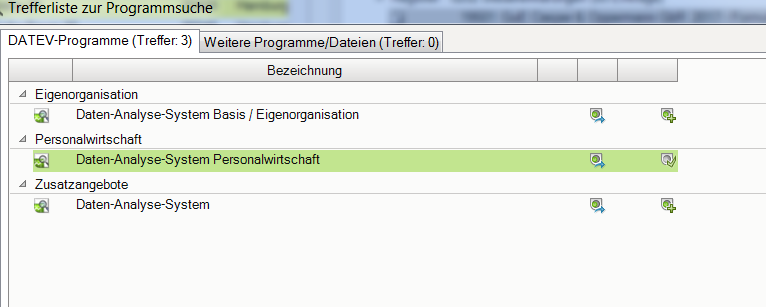

bfit
373 Mal angesehen
Hallo Herr Heim,
ich vermute eher, dass Sie nicht die Vollversion des Daten-Analyse-Systems im Einsatz haben. Im Mehrwertpaket sind z. B. nur die ersten beiden Programme enthalten:
Viele Grüße,
BF
martin65
373 Mal angesehen
Hallo Herr Saule,
in der Tat ist es diese Fehlermeldung und Frau Fitschen, Sie haben Recht, dass nur die beiden ersten Tools funktionieren.
Danke für die Tipps und die Hinweise. ich bin wieder ein Stück schlauer.
